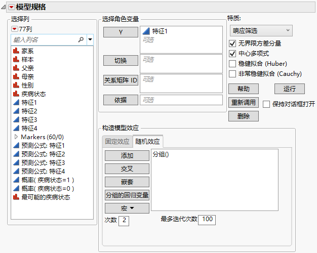

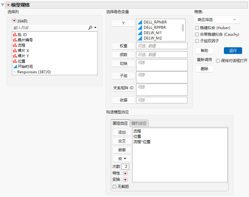

通过选择分析 > 拟合模型并从“特质”列表中选择响应筛选来启动“拟合响应筛选”。您可以使用“构造模型效应”部分中的选项卡指定带有固定效应、随机效应或固定与随机效应组合的模型。
图 25.6 从 JMP Pro 中的“拟合模型”窗口启动的“响应筛选”
Response Screening from the Fit Model Window in JMP Pro

以下列角色专用于“响应筛选”特质:
Image shown here子组
指定一个或多个子组变量。首先,为所有行执行整体分析。然后,为每个子组变量的每个水平执行单独的分析。所有结果会显示在单个表和报表中。
Image shown here关系矩阵 ID
指定包含关系矩阵中的列名称的列。若有表示遗传关系的 n × n 关系矩阵,则使用该列角色。该矩阵也可称为亲缘关系矩阵。指定“关系矩阵 ID”列时,该列中的值将标识要使用的所有列以及哪些行与哪些列一起使用。可使用“标记亲缘”平台创建关系矩阵。请参见《遗传学》中的“­Marker Relatedness­”。
以下附加选项专用于“响应筛选”特质:
稳健拟合 (Huber)
(若指定了随机效应,则不支持。)使用稳健 (Huber) 估计来减小连续响应离群值的权重。若无离群值,这些估计值接近最小二乘估计值。请注意该选项会增加处理时间。
非常稳健拟合 (Cauchy)
(若指定了随机效应,则不支持。)指定非常稳健 (Cauchy) 估计来减小连续响应离群值的权重。假定误差服从 Cauchy 分布。Cauchy 分布具有比正态分布更肥大的尾部,从而弱化了对离群值的强调。若您的数据中有较大比例的离群值,该选项会很有用。不过,若您的数据接近正态,只含有少数离群值,该选项会导致不正确的推断。Cauchy 选项使用最大似然和 Cauchy 连结函数来估计参数。
注意:若同时选择了两个稳健选项,则平台仅使用 Cauchy 估计。
子组双因子
(仅当至少指定了一个子组变量时才可用。)为每个双因子子组组合执行分析。
“固定效应”选项卡
在“固定效应”选项卡中添加所有固定效应。根据需要使用“添加”、“交叉”、“嵌套­”、
“­宏”和“特性”等选项。有关这些选项的详细信息,请参见《拟合线性模型》中的“­模型规格­”。请注意,可以构造没有固定效应的模型。
Image shown here“随机效应”选项卡
使用“随机效应”选项卡指定传统方差分量模型和具有分组回归变量的模型。对于传统方差分量模型,使用“添加”、“交叉”或“嵌套”选项来指定如随机区组、整区误差项和子区误差项之类的项。有关这些选项的详细信息,请参见《拟合线性模型》中的“­模型规格­”。
图 25.7 JMP Pro 中具有随机效应的响应筛选
Response Screening with Random Effects in JMP Pro
使用“随机效应”选项卡中的“分组的回归变量”按钮可以添加一组随机连续列,作为与单个方差分量关联的分组效应。当存在大量遗传 SNP 或表达式列时,这种方法经常用在遗传学应用程序中。添加分组回归变量的最简单方法是首先使用“分组列”对数据表中所关注的列进行分组。
注意:若一组回归变量中有非连续因子,则整个组都不包括在分析中。
当使用“响应筛选”特质拟合具有随机效应的模型时,允许方差分量具有负估计值。“无界限方差分量”选项指定具有负估计值的方差分量不被报告为零。默认选定该选项。若您关注的是固定效应,则它应保持选定状态,因为将方差估计值的边界定为零将导致固定效应检验发生偏倚。有关“无界限方差分量”选项的详细信息,请参见《拟合线性模型》中的“­负方差­”。
注意:若指定了随机效应,则禁用“权重”和“频数”角色。
