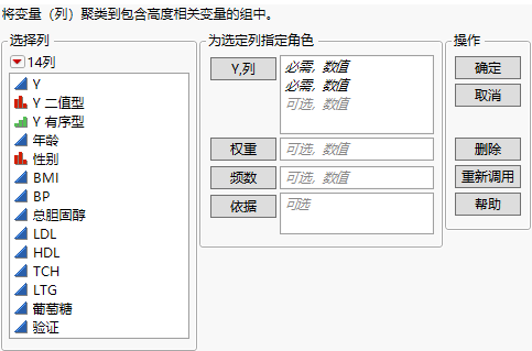

通过选择分析 > 聚类 > 聚类变量来启动“聚类变量”平台。
图 17.3 “聚类变量”启动窗口
Cluster Variables Launch Window

Y,列
要聚类的变量。变量必须是数值型和连续型。
权重
一列,该列的数值为分析中的每一行都分配一个权重。
频数
一列,该列的数值为分析中的每一行都分配一个频数。
依据
一列,其水平定义不同的分析。对于指定列的每个水平,都分析相应行。结果显示在不同的报表中。若指定了多个“依据”变量,将为“依据”变量水平的每种可能组合生成单独的分析。
