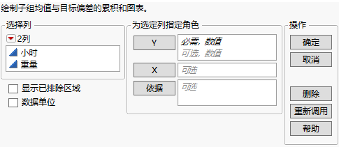

通过选择分析 > 质量和过程 > 控制图 > CUSUM 控制图启动“CUSUM 控制图”平台。
图 10.4 “CUSUM 控制图”启动窗口
The CUSUM Control Chart Launch Window

“CUSUM 控制图”平台启动窗口包含以下选项:
Y
标识您要绘图的变量。
注意:数据表中的行必须按照观测的收集顺序进行排序。
X
标识子组变量。CUSUM 图的水平轴由子组变量标记。若该列的某个值多次出现,则每个 X 值处的平均响应将标绘在 CUSUM 图上。
依据
为“依据”变量的每个水平生成单独报表。若指定了多个“依据”变量,将为“依据”变量水平的每种可能组合生成单独的报表。
显示已排除区域
(仅当指定 X 变量时才适用。)指定完全排除的子组显示在 CUSUM 控制图的水平轴上。
数据单位
指定在报表中使用数据单位而不是标准差单位。默认情况下,图和参数以标准差单位显示。不过,若您在启动窗口中选择“数据单位”选项,则图和参数以所分析的数据列的单位显示。
使用标准差单位时,h 和 k 参数的值不依赖于过程标准差。这可以算作一个优势。
