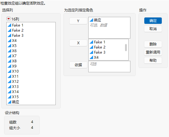

通过选择实验设计 > 特殊目的 > 组正交超饱和 > 拟合组正交超饱和启动“拟合组正交超饱和设计”平台。
注意:若您使用“组正交超饱和”平台在 JMP 中创建了设计,则设计表包含名为“模型”的脚本。运行该脚本可直接运行分析。
图 27.4 “拟合组正交超饱和”启动窗口
Fit Group Orthogonal Supersaturated Launch Window
Y
一个或多个数值响应变量。
X
两水平连续或分类因子。由于该平台使用 GOSSD 的独特结构执行分析,这些因子必须定义 GOSSD。
有关“选择列”红色小三角菜单中选项的详细信息,请参见《使用 JMP》中的“­“列过滤器”菜单­”。
