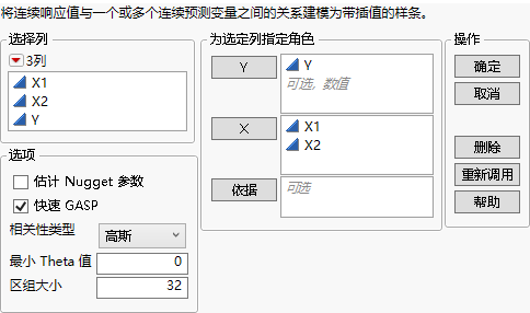

通过选择分析 > 专业建模 > 高斯过程来启动“高斯过程”平台。
图 17.4 “高斯过程”启动窗口

Y
分配要分析的连续列。
X
分配用作解释变量的列。若指定了“快速 GASP”选项,则允许在 JMP Pro 中使用分类变量。
估计 Nugget 参数
将岭参数引入估计过程。若响应中有噪声或随机性,而您希望预测模型能平滑噪声而不是进行完美的插值,岭参数会很有用。
Image shown here快速 GASP
用于使用“快速 GASP”算法的选项。“快速 GASP”将高斯过程模型细分为小块(称为区组)以加快计算。区组允许使用多个 CPU 和并行处理。
注意:若观测数超过 2,500,则需要使用“快速 GASP”算法。
有关“快速 GASP”的详细信息,请参见 Parker (2015)。
相关性类型
选择模型的相关性结构。该平台拟合数据的空间相关性模型,在这个模型中随着自变量的值离得更远,两个观测之间的响应相关性会下降。
高斯
将两点之间的相关性始终限制为非零,而不管点之间的距离有多远。
三次
允许相距足够远的点之间的相关性为零。该方法是广义的三次样条。
Image shown here“快速 GASP”算法不支持三次相关性函数。
最小 Theta 值
设置要在拟合模型中使用的最小 theta 值。默认值为 0。Theta 值类似于常规回归模型中的斜率参数。较小的 theta 值指示变量对预测值几乎没有影响。
Image shown here区组大小
“快速 GASP”算法使用的每个计算区组中的观测数。每个块必须至少有 25 个观测,而且数据集中的最大行数可设为 2,500。
