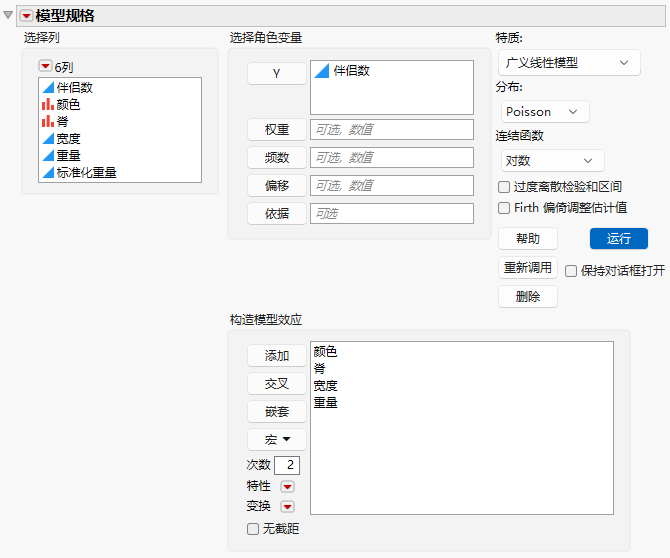

通过以下方式启动“广义线性模型”特质:选择分析 > 拟合模型,输入一个或多个 Y 列,然后从特质菜单选择广义线性模型。
图 13.4 选择了“广义线性模型”的“拟合模型”启动窗口
Fit Model Launch Window with Generalized Linear Model Selected
