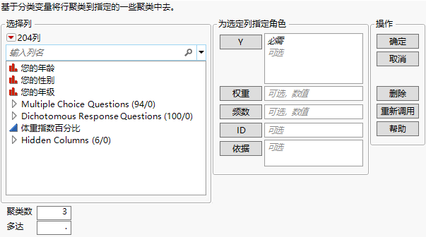

通过选择分析 > 聚类 > 潜在类分析,启动“潜在类分析”平台。
图 16.5 “潜在类分析”启动窗口
Latent Class Analysis Launch Window

“潜在类分析”平台启动窗口包括以下选项:
Y
您要分析的一个或多个列。您可以分析建模类型为名义型、有序型或多重响应的列。要分析名义型或有序型响应,需要两列或更多列。若包含多重响应并且建模类型为多重响应,则只需一列。
权重
一列,该列的数值为分析中的每一行都分配一个权重。
频数
一列,该列的数值为分析中的每一行都分配一个频数。
ID
用于标识单独响应者的列。该标识在某些输出表中使用。
依据
一列,用于创建为变量的每个水平包含单独分析的报表。若指定了多个“依据”变量,将为“依据”变量水平的每种可能组合生成单独的分析。
聚类数
要在分析中计算的聚类数。
多达
指定最大聚类数。若该数值超过为“聚类数”指定的值,则生成模型报表中的聚类数为介于“聚类数”和“多达”范围内的每个整数值。这些报表显示为“潜在类分析”报表分级显示项的一部分。
