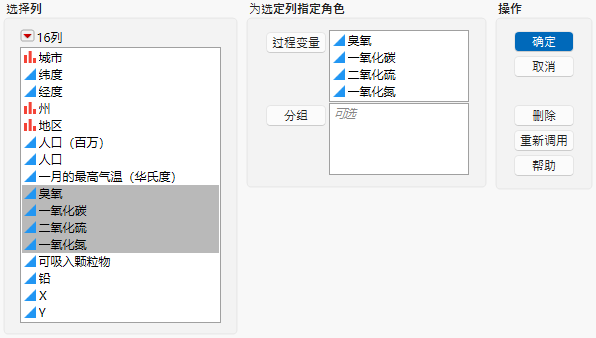

通过选择分析 > 质量和过程 > 管理限值启动“管理限值”平台。
图 16.3 “管理限值”启动窗口
Manage Limits Launch Window

过程变量
包含测量值的过程数据列。这些列的数据类型必须是“数值”。
分组
分配为分组变量的列。您可以在分组变量的每个水平组合处为每个过程变量分配限值或元数据。
注意:MSA 元数据和检测限值不会随各个组水平变化。若导入的控制限表中包含每个过程组的不同值,则仅使用限值表中每个过程最后一个分组水平的值。
