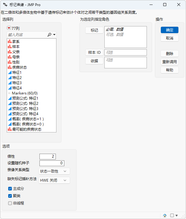

要估计数据表中个体对之间的遗传关系的方矩阵,需通过选择分析 > 生命科学 > 标记亲缘启动“标记亲缘”平台。
图 5.4 “标记亲缘”启动窗口
Marker Relatedness Launch Window
标记
选择所需的标记列,然后点击标记指定要分析的标记。
样本 ID
使用该选项指定一个变量,该变量的值可以提供每行的唯一标识符。
注意:仅允许指定一个变量。

倍性
允许您指定所研究的实验生物体的倍性水平。请注意,该值必须是偶数。
设置随机种子
使用该选项可指定一个非负整数以启动随机数流。不同的值会生成不同的算法结果。
亲缘关系类型
使用该选项指定用于评估样本(行)之间关系的测量值的类型。

缺失标记插补方法
使用该选项可指定如何插补缺失标记值。由于该方法在您的数据缺少标记数据时不会运行,您必须插补所有缺失的数据。

主成分
选中该框可计算并绘制方矩阵上的主成分。
聚类
选中该框可按照标记亲缘对个体进行聚类。
非线程
使用该选项可禁用多线程处理。取消选择该选项可提高计算速度。
