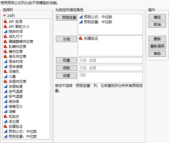

要启动“模型比较”平台,请选择分析 > 预测建模 > 模型比较。
图 11.6 “模型比较”启动窗口
The Model Comparison Launch Window
有关“选择列”红色小三角菜单中选项的详细信息,请参见《使用 JMP》中的“­“列过滤器”菜单­”。
Y,预测变量
表示您要比较的模型的预测所在的列,这些列可以是公式列或者只是数据列。JMP 平台创建的预测公式列具有“预测”或“响应概率”列属性。若您指定的列不包含上述属性之一,该平台会提示您指定哪一列要通过指定的 Y 列进行预测。
对于包含 k 个水平的分类响应,大多数模型拟合平台将 k 列保存至数据表,每一列预测一个水平的概率。需要将 k 个列全部指定为 Y,预测变量。对于未保存 k 个概率列的平台,可将包含预测响应水平的列指定为 Y,预测变量列。
若您不指定任何 Y,预测变量列,JMP 则使用数据表中具有“预测”或“响应概率”列属性的预测公式列。
分组
用于将数据划分到不同的组以分别进行计算的列。若未指定组列,JMP 会自动识别同一验证列已用于所有预测变量的情况,并提示您将其添加为分组变量。
其他角色按钮是 JMP 平台中的常见按钮。请参见《使用 JMP》中的“­“为选定列指定角色”按钮­”。
