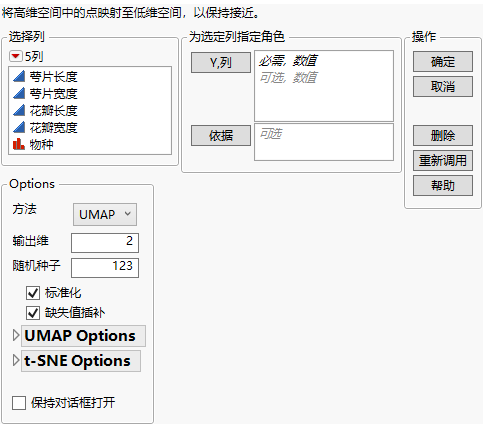

通过选择分析 > 多元方法 > 多元嵌入来启动“多元嵌入”平台。
图 11.3 “多元嵌入”启动窗口
Multivariate Embedding Launch Window
有关“选择列”红色小三角菜单中选项的详细信息,请参见《使用 JMP》中的“­“列过滤器”菜单­”。“多元嵌入”启动窗口包含以下选项:
Y,列
指定表示要映射到低维空间的高维数据的列。
依据
一列,其水平定义不同的分析。对于指定列的每个水平,都使用您已经指定的其他变量分析相应行。结果显示在单独的表和报表中。若指定了多个“依据”变量,将为“依据”变量水平的每种可能组合生成单独的分析。
方法
指定将数据映射到低维空间的方法。在 UMAP 和 t-SNE 之间进行选择。
输出维
指定低维空间中的成分或维的数量。成分数必须大于或等于 2。
随机种子
指定一个随机种子,以便将来启动该平台时重现结果。
标准化
在计算用于降维的距离之前,在内部对数据进行标准化。
缺失值插补
指定数据中使用多元奇异值分解 (SVD) 方法插补的缺失值。
注意:若您的数据包含缺失值且未选择“缺失值插补”选项,则在启动中点击“确定”后,将显示插补窗口。若数据中的每一行至少包含一个缺失值,则可以选择对缺失值进行插补、更改 Y 列的选择或取消分析。若数据中的某些行不包含缺失值,则可以选择对缺失值进行插补,继续而不插补或取消分析。
