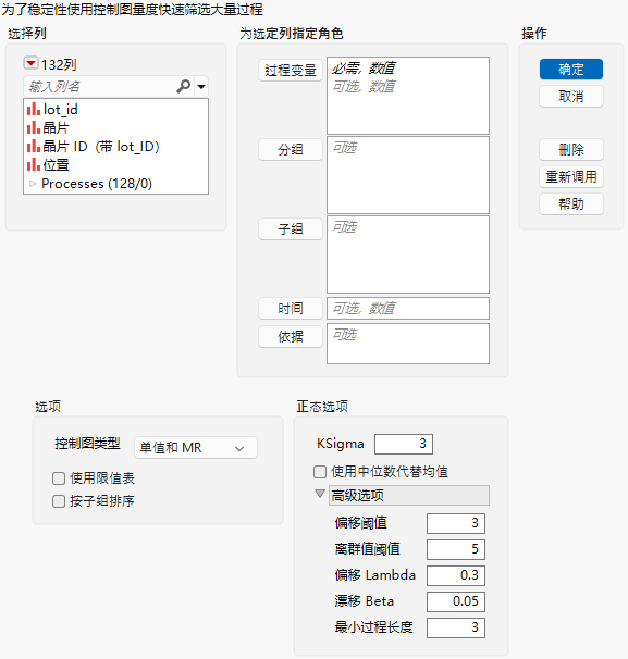

通过选择分析 > 质量和过程 > 过程筛选启动“过程能力”平台。
图 8.5 “过程筛选”启动窗口
Process Screening Launch Window
有关“选择列”红色小三角菜单中选项的详细信息,请参见《使用 JMP》中的“­“列过滤器”菜单­”。
启动窗口角色
过程变量

启动窗口选项
选项
提供应用于所有控制图类型的选项。
控制图类型
指定以下控制图类型之一:“单值和 MR”(单个测量值和移动极差)、“均值和 R”、“均值和 S”、“均值、MR 和 R”、“均值、MR 和 S”、“计数”、“非负连续”、“比例”。“均值、MR 和 R”控制图和“均值、MR 和 S”控制图也称为三因子控制图。“计数”、“非负连续”和“比例”控制图不服从正态分布。有关统计详细信息的更多信息,请参见“­“控制图生成器”的统计详细信息­”。
