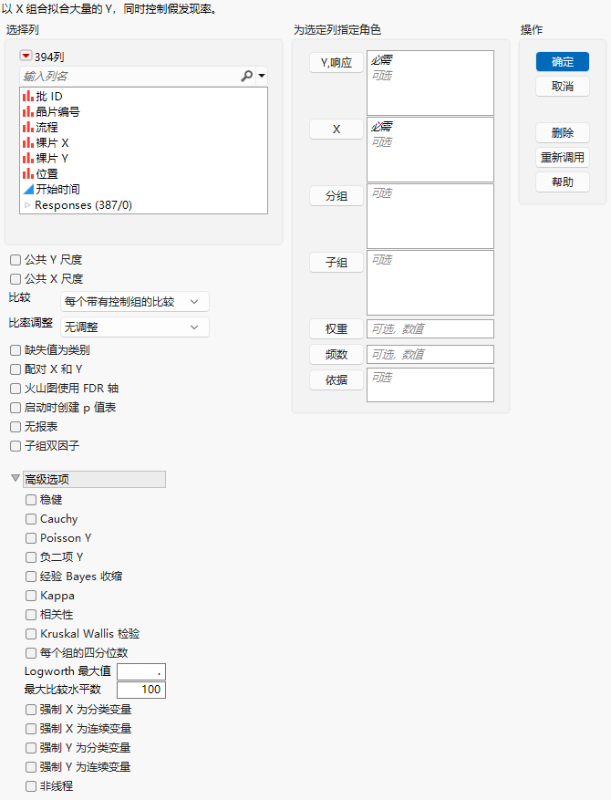

启动“响应筛选”平台
通过选择分析 > 筛选 > 响应筛选来启动“响应筛选”平台。
图 25.4 “响应筛选”启动窗口
Response Screening Launch Window
有关“选择列”红色小三角菜单中选项的详细信息,请参见《使用 JMP》中的“­“列过滤器”菜单­”。
启动窗口角色
Y,响应
指定包含要分析的测量值的响应列。
X
指定要针对其检验响应的因子列。
分组
指定分类列作为分组变量。分配给指定列的每个水平的行将单独进行分析。所有结果会显示在单个表和报表中。
子组
指定一个或多个子组变量。首先,为所有行执行整体分析。然后,为每个子组变量的每个水平执行单独的分析。所有结果会显示在单个表和报表中。
注意:对于分组变量,每行仅归属一个组。对于子组变量,每行都归属多个不同子组。
权重
指定一列,其值为每一行都分配一个权重。这些值在分析中作为权重使用。请参见《拟合线性模型》中的“­权重­”。
频数
指定一列,其值为每一行都分配一个频数。这些值允许您将预先汇总数据考虑在内。请参见《拟合线性模型》中的“­频数­”。
依据
为“依据”变量的每个水平生成单独报表。若指定了多个“依据”变量,将为“依据”变量水平的每种可能组合生成单独的报表。
启动窗口选项
公共 Y 尺度
(仅当有多个连续响应时才适用。)通知平台所有连续响应都在同一尺度上。这是比较均值差或斜率所必需的。若选定该选项,并且至少有一个分类 X 变量,则默认情况下,“响应筛选”报表窗口中将显示“差值-LogWorth”图和“均值差”报表。若未选定,则可以通过“响应筛选”红色小三角菜单访问“差值-LogWorth”图。
公共 X 尺度
(仅当有多个连续 X 变量时才适用。)通知平台所有连续 X 变量都在同一尺度上。这是比较不同 X 变量的斜率所必需的。若同时选定“公共 X 尺度”和“公共 Y 尺度”选项,“响应筛选”报表窗口中默认显示“斜率-LogWorth”图并且在“结果表”中包含“­斜率”列。若未选定,则可以通过“响应筛选”红色小三角菜单访问“斜率-LogWorth”图。
比较
指定如何比较 X 变量不同水平的均值或比率。
每个与控制组比较
对于每个分类 X 变量,将每个水平与控制组水平进行比较。默认控制组水平是第一个水平。
提示:您可以向因子列添加“控制水平”列属性,以指定不同于默认控制组的控制组。请参见《使用 JMP》中的“­控制水平­”。
所有组合
对于每个分类 X 变量,比较所有可能的水平组合。
比率调整
提供在计算风险比、优势比和风险差值时将单元格计数加 0.5 的选项。若有任何单元格计数为零,这种调整可以避免因除以零而产生的问题。请参见 Haldane (1956)。若您至少有一个名义型响应和至少一个分类预测变量,请使用比率调整选项。
无调整
不对单元格计数进行任何调整。
任意为零时加 0.5
在计算风险比、优势比和风险差时,对计数为零的单元格加 0.5。
始终加 0.5
在计算风险比、优势比和风险差值时,向所有单元格计数加 0.5。
缺失值为类别
对于任何分类 X 变量,将 X 上的缺失值视为一个类别。
配对 X 和 Y
根据 X 列和 Y 列在 Y,响应和 X 列表中的顺序,仅对与 X 列配对的 Y 列执行检验。第一个 Y 与第一个 X 配对,第二个 Y 与第二个 X 配对等。
注意:若选定“配对 X 和 Y”选项,则不支持以下功能:显示均值差、实效性差值和等价性、显示斜率和 M * 2 报表。
火山图使用 FDR 轴
指定 FDR LogWorth 作为“差值-LogWorth”图和“斜率-Logworth”图的垂直轴。
启动时的 p 值表
创建包含 p 值和单个模型拟合统计量的数据表。该数据表链接至“响应筛选­”报表中的“结果表”。
无报表
折叠报表窗口。使用该选项可以运行“保存”命令以获得结果,而不显示报表窗口。
子组双因子
(仅当至少指定了一个子组变量时才可用。)为每个双因子子组组合执行分析。
高级选项
稳健
(仅为连续响应显示稳健结果。)使用 Huber M 估计方法 (Huber and Ronchetti 2009) 拟合回归和方差分析模型。该方法通过将 Huber 损失函数最小化来估计参数。Huber 损失函数惩罚离群值,从而减少离群值对检验的影响。若无离群值,这些估计值接近最小二乘估计值。当您选择“稳健”选项时,将向“结果表”添加若干“稳健”测度和模型拟合统计量列。有关 Huber M 估计的详细信息,请参见《基本分析》中的“­Statistical Details for the Robust Options­”。有关示例,请参见稳健拟合的示例。
警告:“稳健”选项会增加处理时间。
Cauchy
(仅为连续响应显示 Cauchy 结果。)使用最大似然和 Cauchy 连结函数估计参数。该估计方法假设误差具有 Cauchy 分布,Cauchy 分布具有比正态分布更肥大的尾部,从而弱化了对离群值的强调。若您的数据中有较大比例的离群值,该选项会很有用。不过,若您的数据接近正态,只含有少数离群值,该选项会导致不正确的推断。当您选择“Cauchy”选项时,将向“结果表”添加若干“Cauchy”测度和模型拟合统计量列。
Poisson Y
将每个响应拟合为服从 Poisson 分布的计数变量。当您的响应为计数时,该选项适用。
负二项 Y
将每个响应拟合为服从负二项分布的计数变量。当您的响应为计数时,该选项适用。
经验 Bayes 收缩
(仅当选定“公共 Y 尺度”选项时才可用。)朝着估计的先验模式收缩残差方差估计值,从而借用所有估计值的强度。这在筛选采用相同尺度的许多连续响应时非常有用。通过应用先验模式,每一单个拟合的自由度和平方和误差都会增加。这将导致检验功效略微提升。请参见 Smyth (2004)。
Kappa
(仅当 Y 和 X 都是分类变量并且具有相同的水平数时才可用。)计算 Kappa,这是 Y 和 X 之间的一致性测度。在“结果表”中称为“Kappa”的列中报告结果。
相关性
计算 Pearson 积矩相关性。在“结果表”中称为“相关性”的列中报告结果。对于分类变量,根据由值排序定义的索引来计算相关性。
若 X 和 Y 都是二值型,Pearson 积矩计算将给出 Spearman rho 和 Kendall Tau-b。否则,高量值的相关性值指示关联;低量值的相关性值不排除关联。
Kruskal Wallis 检验
(仅当存在至少一个连续响应和至少一个分类 X 变量时才可用。)计算 Kruskal-Wallis 卡方检验统计量。这是一种基于数据的简单秩的非参数位置检验。每一个变量组合的结果将显示在“Kruskal-Wallis 检验”表中。有关详细信息,请参见《基本分析》中的“­One-Way ChiSquare Approximations­”。
每个组的四分位数
(仅当存在至少一个连续响应和至少一个分类 X 变量时才可用。)针对所有响应变量、分组列及分组变量为每个分类变量的每个水平计算汇总统计量。显示以下统计量:最小值、第 25 分位数、中位数、第 75 分位数、最大值以及极差。
LogWorth 最大值
控制涉及 LogWorth 值(p 值的 -log10)的图的尺度。将超过“LogWorth 最大值”的 LogWorth 值标绘为“LogWorth 最大值”以防止 LogWorth 图中出现极端尺度。相关示例,请参见“LogWorth 最大值”选项的示例。
最大比较水平数
指定比较中支持的最大水平数。默认值为 100。
强制 X 为分类变量
忽略建模类型并将所有 X 列视为分类变量。
强制 X 为连续变量
忽略建模类型并将所有 X 列视为连续变量。
强制 Y 为分类变量
忽略建模类型并将所有 Y 列视为分类变量。
强制 Y 为连续变量
忽略建模类型并将所有 Y 列视为连续变量。
非线程
禁止对计算速度使用多线程处理。
