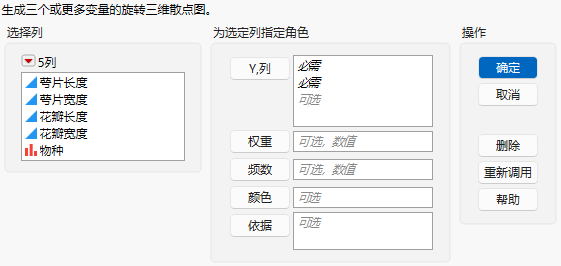

通过选择图形 > 三维散点图可启动“三维散点图”平台。
图 9.3 “三维散点图”启动窗口
The Scatterplot 3D Launch Window
Y,列
选择要在三维散点图上标绘的变量。您选择变量的顺序决定数据点在轴上显示的位置:
‒ 第一个变量显示在 x 轴上。
‒ 第二个变量显示在 y 轴上。
‒ 第三个变量显示在 z 轴上。
您可以通过散点图下方的下拉菜单以交互方式指定其余变量。
权重
使用“权重”变量可以执行以下操作:
‒ 指定数据的权重(重要性或影响)
‒ 将用于设置点大小的第四个变量可视化
注意:红色小三角选项解释了权重变量。若不想在分析中解释该变量,请将其从启动窗口中删除。
指定权重变量时,JMP 会将数据点绘制为球状。这些球的尺度经过调整,用其体积来表示权重值。通过点击并拖动散点图下方的圆圈大小滑块可调整球的大小。
频数
标识数据表列,该列的变量为每行指定频数。当为汇总数据中的每行指定频数时,该选项很有用。
颜色
根据选定变量对点着色。若选定变量为分类变量(名义型或有序型),则为每个类别指定不同颜色。若选定变量为连续变量,则使用颜色梯度。
依据
为每个“依据”变量值生成单独的三维散点图。若指定了两个“依据”变量,将为这两个“依据”变量的各种组合生成单独的图形。
点击确定后将显示“三维散点图”报表窗口。
