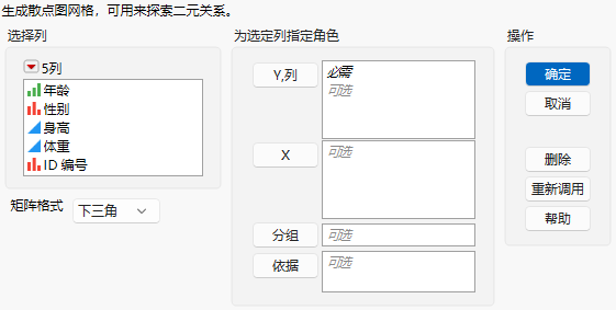

图 6.7 “散点图矩阵”启动窗口
The Scatterplot Matrix Launch Window
Y,列、X
指定用于 Y 和 X 的列。
‒ 若仅将变量分配给“Y,列”角色,则这些变量会同时显示在水平轴和垂直轴上。
‒ 若将变量同时分配给 Y,列和 X 角色,则 Y,列变量显示在垂直轴上。X 变量显示在水平轴上。使用该方法,您可以生成矩形矩阵,或具有不同但重叠变量集的矩阵,这些变量集构成了矩阵的轴。
分组
若将变量指定给分组角色,则可以为分组变量的每个水平添加着色密度椭圆。请参见使用“分组”变量的示例。
依据
该选项为依据变量的每个水平生成单独的散点图矩阵。若指定了两个“依据”变量,将为这两个“依据”变量的水平的每种可能组合生成单独的图形。
矩阵格式
矩阵格式可以为以下三种格式之一:上三角、下三角或正方形。请参见更改矩阵格式。
点击确定后,将显示“散点图矩阵”窗口。请参见“散点图矩阵”窗口。
