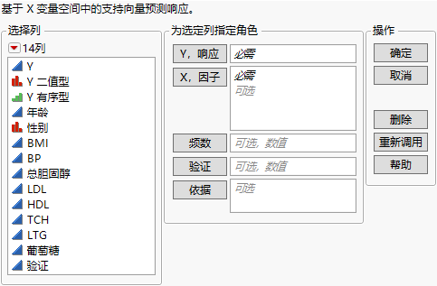

通过选择分析 > 预测建模 > 支持向量机启动“支持向量机 (SVM)”平台。
图 9.4 “支持向量机”启动窗口
Support Vector Machines Launch Window
有关“选择列”红色小三角菜单中选项的详细信息,请参见《使用 JMP》中的“­“列过滤器”菜单­”。
“支持向量机”启动窗口提供以下选项:
Y,响应
您想要分析的响应变量。
X,因子
预测变量。
频数
一列,该列的数值为分析中的每一行都分配一个频数。
验证
用于定义验证集的数值列。请参见验证方法。若在“选择列”列表中没有选择任何列的情况下点击“验证”按钮,您可以向数据表添加一个验证列。有关“生成验证列”实用工具的详细信息,请参见“­生成验证列­”。
依据
一个或多个列,其水平定义不同的分析。对于指定列的每个水平,都使用您已经指定的其他变量分析相应行。结果显示在分别的报表中。若指定了多个“依据”变量,将为“依据”变量水平的每种可能组合生成单独的报表。
