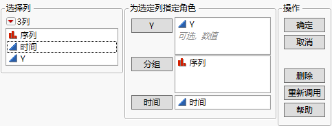

通过选择分析 > 专业建模 > 时间序列预测来启动“时间序列预测”平台。
图 20.4 “时间序列预测”启动窗口
The Time Series Forecast Launch Window
有关“选择列”红色小三角菜单中选项的详细信息,请参见《使用 JMP》中的“­“列过滤器”菜单­”。
“时间序列预测”平台启动窗口包含以下选项:
Y
将一个或多个列分配为时间序列变量。可以将多个时间序列组织为表中各列,也可以使用一个或多个分组变量将它们堆叠在单个列中。
分组
将一个或多个列指定为分组变量。当时间序列采用堆叠格式时,可使用分组变量标识各个时间序列。
时间
为时间变量分配一列。若各个时间序列组织为各列,则时间列中的时间戳不得包含任何重复项。
