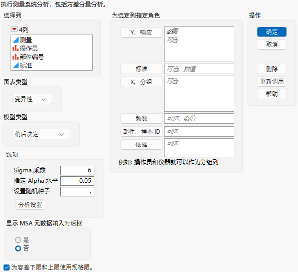

通过选择分析 > 质量和过程 > 变异性/计数量具图启动“变异性图”平台。将图表类型设置为变异性。
图 6.3 “变异性图”启动窗口
The Variability Chart Launch Window

图表类型
在变异性量具分析(对于连续响应)和计数量具分析(对于分类响应,通常为“通过”或“失败”)之间作出选择。
注意:本章的内容仅涉及变异性图表类型。有关计数图表类型的详细信息,请参见“­计数量具图­”。
模型类型
选择模型类型(主效应、交叉、嵌套、先交叉后嵌套或先嵌套后交叉)。请参见方差分量的统计详细信息。
选项
包含以下选项:
Sigma 乘数
指定分析中使用的 sigma 乘数。默认值为 6。
指定 Alpha 水平
指定分析中使用的显著性水平。
设置随机种子
支持您设置特定的随机种子。
分析设置
支持您指定计算方差分量的方法。请参见分析设置。
显示 MSA 元数据输入对话框
指定点击“确定”后是否显示“MSA 元数据”对话框。该对话框支持您从数据表中加载元数据或为每列手动输入元数据。使用以下选项手动输入元数据:
选择容差输入类型
选择直接输入容差范围或指定容差下限和上限值。若选择输入容差下限和上限值,容差范围将计算为容差上限和下限值之间的差值。若仅输入一个容差值,则无法计算容差范围,并且报表中依赖容差范围的任何统计量都不会显示。
容差范围
指定过程的容差,该值为上规格限与下规格限的差值。
容差下限
指定容差下限。若未直接指定容差范围,则用于计算容差范围。
容差上限
指定容差上限。若未直接指定容差范围,则用于计算容差范围。
历史均值
指定历史均值。历史均值用于计算单侧规格限的容差范围,即“上规格限-历史均值”或“历史均值-下规格限”。若未输入历史均值,则使用总均值。
历史过程 Sigma
指定历史过程 sigma。该值用于“量具 R&R 报表”和“线性研究”中的计算。
提示:也可以在启动之前通过应用 MSA 列属性来指定该数据。您可以使用“管理限值”同时为多个测量值列应用 MSA 列属性。请参见“­管理限值­”。
为容差下限和上限使用规格限
若没有为某列指定容差范围,但该列具有“规格限”列属性,则该选项将使用规格限来计算容差范围。
Y,响应
指定测量值列。指定多个 Y 列可为每个响应生成单独的变异性图。
标准
指定一个标准或参考列,它包含测量部件的“真实”或已知值。包括该列后可启用偏倚和线性研究选项。这些选项对观测到的测量值与参考或标准值之间的差异执行分析。请参见偏倚报表和线性研究。
X,分组
指定用于对测量值分组的分类列。若因子构成嵌套层次,请先指定高层次的项。若您在进行量具研究,请首先指定操作员,然后指定部件。
频数
标识数据表列,该列的值为每行分配频数。这在有汇总数据时很有用。
部件,样本 ID
标识所测量的部件或样本。
依据
标识一列,该列创建的报表包含变量每个水平的单独分析。
数据格式
要使用“变异性图”平台,所有响应测量必须位于单个响应列中。有时,响应记录在多个列中,其中每行都是某设计因子的一个水平,每列都是另一个设计因子的一个水平。必须在运行“变异性图”平台之前堆叠该格式的数据。请参见《使用 JMP》中的“­堆叠数据表中的列­”。
