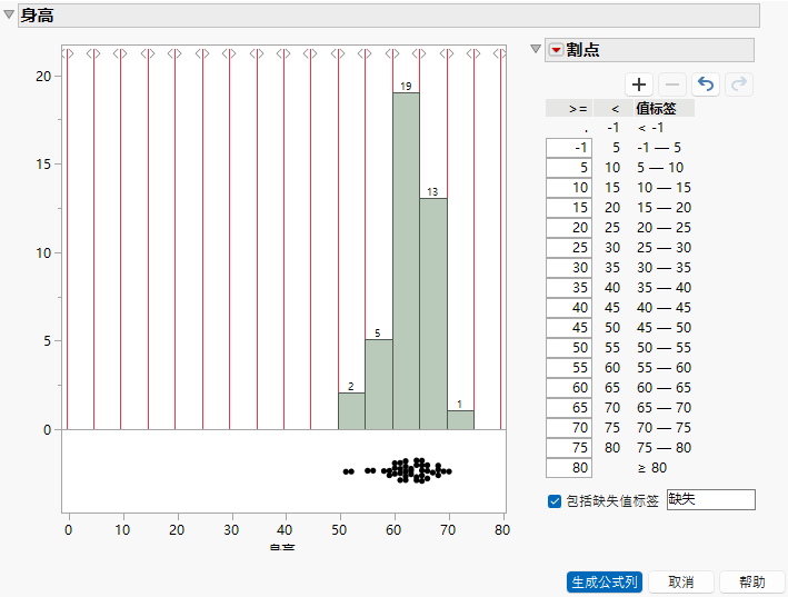

图 4.41 已完成的分箱窗口
Completed Binning Window
9. 点击生成公式列。
名为“身高”分箱的列添加至 Big Class.jmp 数据表。

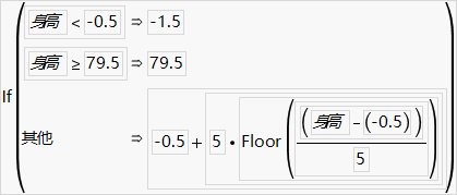

10. 要查看如何计算公式,请右击“身高”分箱列并选择公式。
图 4.42 公式
Formula
