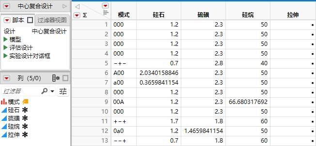

在“响应曲面设计”平台中,使用制表选项创建包含用于您实验的试验的设计表。
图 12.15 Bounce Factors 和 Response 的正交中心复合设计
Orthogonal Central Composite Design for Bounce Factors and Response
“表”面板中左上角的设计注释给出生成表的设计类型(“中心复合设计”)。若您正在比较多个设计,此信息很有用。
“模式”列
模式列根据因子值给出每行中试验的符号描述。
提示:模式在图中是很有用的标签变量。

设计表脚本
设计表包括以下脚本:
模型
运行分析 > 拟合模型平台。
评估设计
运行“实验设计”>“设计诊断”>“评估设计”平台。
实验设计对话框
重新创建您用于生成设计表的“响应曲面设计”窗口。该脚本还包含用于生成设计的随机种子。
