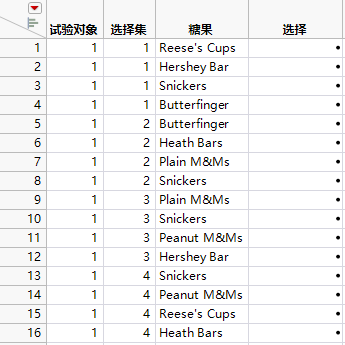

图 19.1 MaxDiff 设计表
A MaxDiff Design Table
