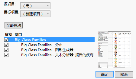

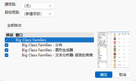

1. 选择帮助 > 样本数据文件夹,然后打开 Big Class Families.jmp。
2. 运行“分布”、“文本分析器”和“图形生成器”脚本。
3. 从任意窗口中,选择窗口 > 移至项目/从项目移动。
4. 将“源项目”保留为(无)以查看在任何项目中均未打开的文件。
5. 将“目标项目”保留为(新建项目)以将选定文件移动到新创建的项目中。
6. 选中 Big Class Families.jmp 旁边的复选框。
与数据表关联的图形也被一起选中。
图 11.26 将窗口移至项目/从项目移动窗口
Move Windows To/From Project
7. 点击确定。
使用选定表和报表创建了新项目。
