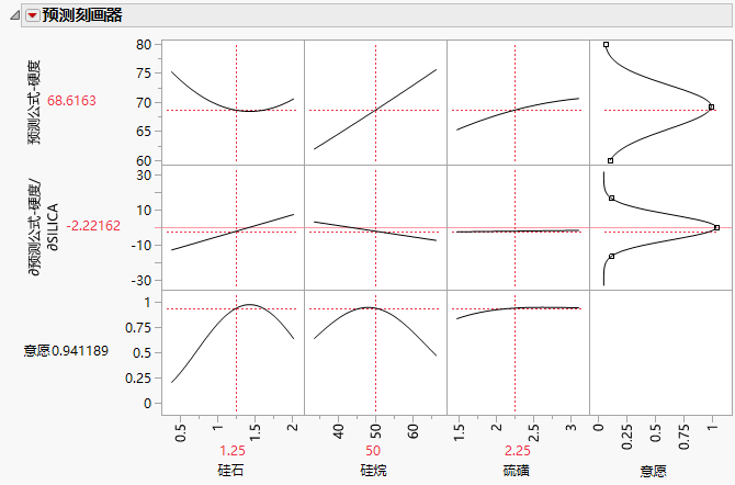

图 2.11 噪声因子示例
Noise Factor Example

最终的刻画器显示响应函数和它们相对于噪声因子的适当导数。导数设置为在零处具有最大意愿。
8. 从刻画器菜单选择优化和意愿 >最大化意愿。
在权衡使噪声因子传递的变异最小的情况下找到因子的最优设置。
