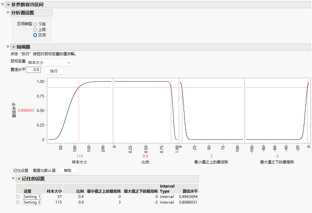

在本例中,使用“非参数容许区间分析器”来探索样本大小和次序统计量,以定义在 90% 置信度下覆盖 90% 的总体的容许区间。
1. 选择实验设计 > 样本大小分析器 > 可靠性 > 非参数容许区间。
2. 保持区间类型设置为“区间”,以便估计双侧容许区间的样本大小。
3. 保持目标变量设置为“样本大小”。
4. 将置信水平设置为 0.90。
5. 点击执行。
6. 点击记住设置。
7. 在该窗口中,保留默认设置名称并点击确定。
8. 在刻画器中,将最小值之上的最低秩设置为 3。
9. 在刻画器中,将最大值之下的最高秩设置为 -3。
10. 点击执行。
11. 点击记住设置。
12. 在该窗口中,保留默认设置名称并点击确定。
图 29.13 非参数容许区间分析器
Nonparametric Tolerance Intervals Explorer
第一个记住的设置保存了 37 个样本的样本大小估计值。由 37 个样本的最小和最大观测定义的容许区间,能在 89.63% 的置信度下覆盖 90% 的总体。第二个记住的设置保存了 115 个样本的样本大小估计值。115 个样本中的第 3 个和第 112 个次序统计量定义的容许区间,能在 89.86% 的置信度下覆盖 90% 的总体。
