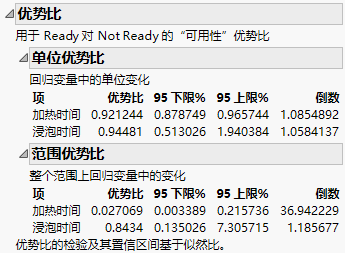

优势比
(对于包含两个以上水平的名义型响应不可用。)显示或隐藏“优势比”报表,它包含“单位优势比”和“范围优势比”。请参见优势比的统计详细信息。
图 12.6 优势比
Odds Ratios
