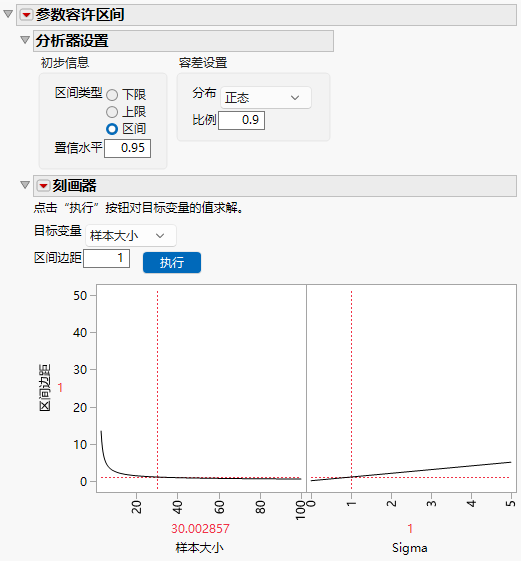

在本例中,使用“参数容许区间分析器”来探索在 95% 置信度下,覆盖 90% 的总体的容许区间的区间边距。
回想一下,区间边距是理论容许区间的宽度与估计的容许区间的宽度之间的差值。对于均值 = 0 且标准差 (sigma) = 1 的正态分布,覆盖 90% 的总体的理论容许区间介于 -1.645 到 1.645 之间。因此,宽度为 3.29。
1. 选择实验设计 > 样本大小分析器 > 可靠性 > 参数容许区间。
2. 保持区间类型设置为“区间”,以便估计双侧容许区间的样本大小。
3. 保持置信水平设置为 0.95。
4. 保持分布设置为“正态”。
5. 保持比例设置为 0.9。
6. 保持目标变量设置为“样本大小”。
7. 将区间边距设置为 1。
8. 在刻画器中,保持 Sigma 设置为 1。
9. 点击执行。
图 29.11 参数容许区间分析器
Parametric Tolerance Intervals Explorer
样本大小为 30 时,可以估计一个置信度为 95% 的可覆盖 90% 总体的容许区间。该容许区间的宽度在理论容许区间的 1 个单位以内。
