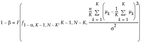

“方差分析的功效分析器”的统计详细信息
用于检验多个组的均值之间的差值的功效计算假定每个组的标准差相等。功效计算基于标准 F 检验。功效 (1-b) 的计算基于检验规格。
对于组均值:
Equation shown here

其中
F(q, df1, df2, l) 是具有非中心参数 l 的非中心 F 分布。
K 是组数
n 是每组内的样本数(假定所有组的样本数都相同)
N = nK
mk 是组 k 的假设均值
s2BG 是组均值与按 1/(K-1) 统一尺度的总均值之间的平方差之和。
dWC 是最大组均值与最小组均值之间的差值
dABO 是一个均值与其他所有均值的平均值之间的差值
s2 是组内方差(假定所有组都相等)
a 是显著性水平。
