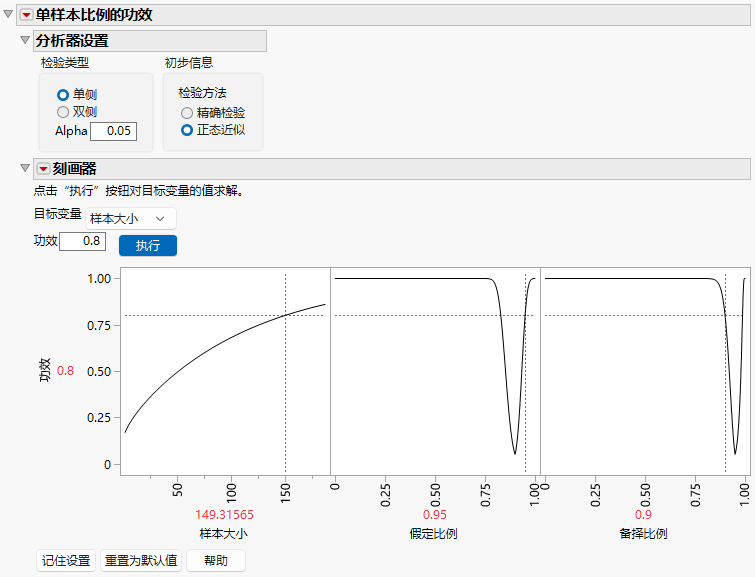

在本例中,使用“单样本比例的功效分析器”帮助确定需要检验的样本数,以证明过程成功率至少达到 90%。在显著性水平 a = 0.05 下实现至少 95% 的成功率的假设下,您希望您的研究能够以至少 80% 的功效来证明成功率至少为 90%。您采用正态近似方法进行单侧检验。
1. 选择实验设计 > 样本大小分析器 > 功效 > 单样本比例的功效。
2. 为检验类型选择单侧。
3. 保持 Alpha 设置为 0.05。
4. 为检验方法选择“正态近似”。
5. 保持目标变量设置为“样本大小”。
6. 保持功效设置为 0.8。
7. 在刻画器中,使用滑块或点击文本框的红色值将假定比例设置为 0.95。这是您假定可实现的比例。
8. 在刻画器中,将备择比例设置为 0.90。这是您希望演示您的过程能够达到的最小比例。
9. 点击执行。
图 29.3 单样本比例分析器
One Sample Proportion Explorer
请注意,在使用正态近似方法的单侧比例检验时,需要 150 个样本才能以 80% 的功效证明 95% 的预期成功率大于 90%。
