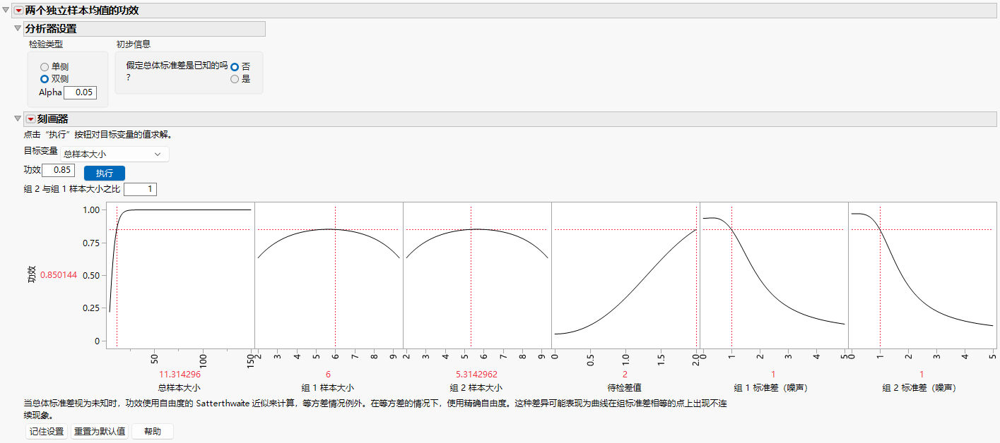

在本例中,您使用“两个独立样本均值的功效分析器”来确定有两个处理的研究中待检验的单元数。假设您想要证明两个处理组的均值至少相差 2 个标准差单位。您想设计一个功效为 85% 的实验,用来检测在显著性水平 a = 0.05 下两个组的均值之间 2 个标准差单位的差异。
1. 选择实验设计 > 样本大小分析器 > 功效 > 两个独立样本均值的功效。
2. 保持检验类型设置为“双侧”。
3. 保持 Alpha 设置为 0.05。
4. 保持总体标准差假设设置为“否”。样本大小使用 t 分布来计算。
5. 保持目标变量设置为“总样本大小”。
6. 为功效输入 0.85。
7. 在刻画器中,保持“组 1 标准差(噪声)”值和“组 2 标准差(噪声)”值设置为 1。
8. 在刻画器中,使用滑块或点击文本框的红色值,将“待检差值”设置为 2。
9. 点击执行。
图 29.4 两个独立样本均值分析器
Two Independent Sample Means Explorer
请注意,样本大小不是一个整数。实际上,总样本大小向上取整至 12(每组 6 个)。这将得到 0.876 的功效值,高于您要求的最低功效 0.85。
