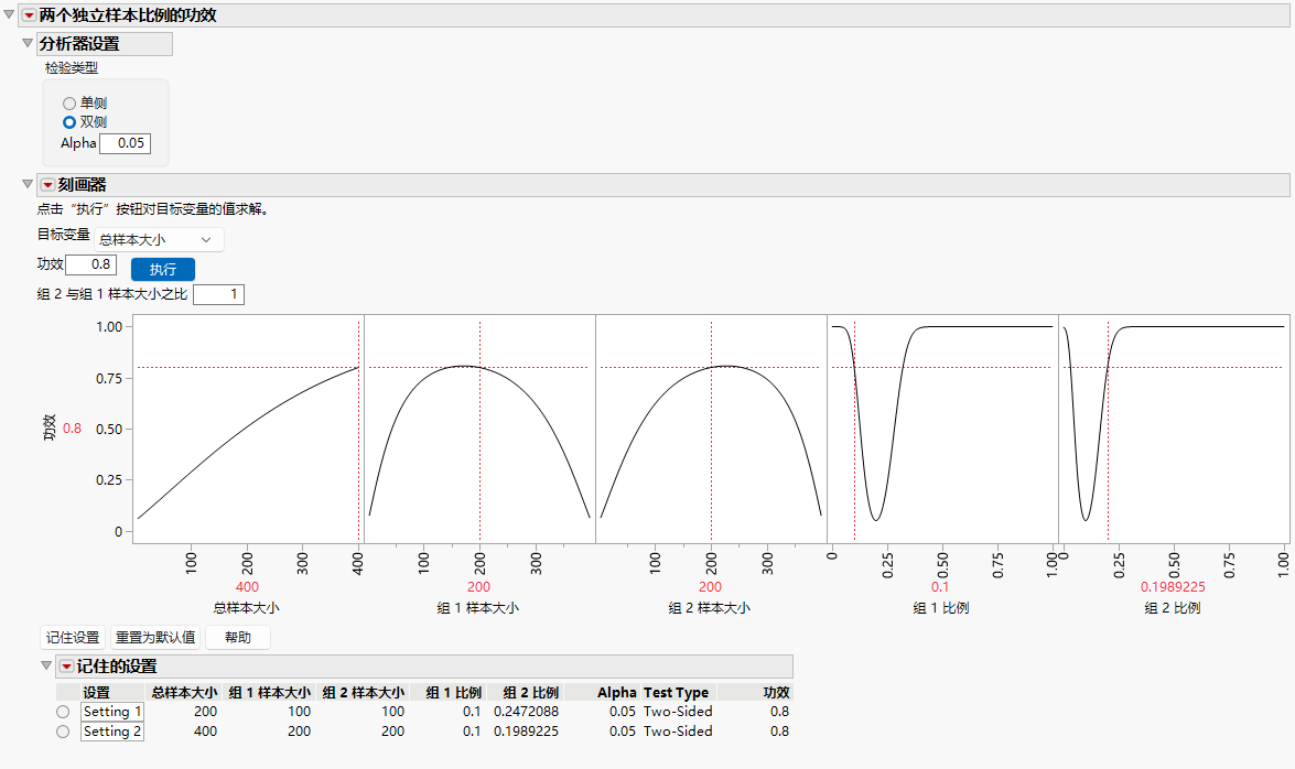

在本例中,使用“两个独立样本比例的功效分析器”来评估检验 200 或 400 个样本的差异,以确定应用于两个不同站点的诊断模型误分类率的差异。
您希望评估一个假设检验,该检验要在至少 80% 的功效下检验 a = 0.05 显著性水平下是显著的比例差值。假定该诊断检验的误分类率为 10% 并且考虑总样本大小分别为 200 和 400。
1. 选择实验设计 > 样本大小分析器 > 功效 > 两个独立样本比例的功效。
2. 保持检验类型设置为“双侧”。
3. 保持 Alpha 设置为 0.05。
4. 为目标变量选择“组 2 比例”。
5. 保持功效设置为 0.8。
6. 在刻画器中,将“总样本大小”设置为 200。请注意,组样本大小更新为 100。
7. 在刻画器中,将“组 1 比例”设置为 0.1。这是假定的误分类率。
8. 点击执行求解“组 2 比例”。
9. 点击记住设置以保存结果,显示当每组 100 个样本时,0.25 的误分类率与第 1 组的 0.1 相比存在统计上的显著差异。保持默认名称并点击确定。
10. 将“总样本大小”设置为 400。请注意,每组的样本大小均为 200。
11. 点击执行求解“组 2 比例”。
12. 点击记住设置以保存结果,显示当每组 200 个样本时,0.20 的误分类率与第 1 组的 0.1 相比存在统计上的显著差异。保持默认名称并点击确定。
图 29.5 两个独立样本的比例分析器
Two Independent Sample Proportions Explorer
总样本大小从 200 增加到 400 后,可检测出两组间的比例差值缩小了 0.05。
