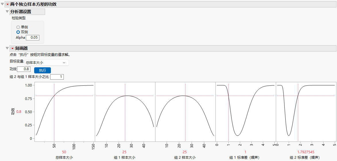

在本例中,使用“两个独立样本方差的功效分析器”可评估在 50 个样本的总样本大小下可以检测到的标准差的差值有多大。您希望在至少 80% 的功效下检验 a = 0.05 显著性水平下的方差差值。
1. 选择实验设计 > 样本大小分析器 > 功效 > 两个独立样本方差的功效。
2. 保持检验类型设置为“双侧”。
3. 保持 Alpha 设置为 0.05。
4. 将目标变量设置为“组 2 标准差(噪声)”。
5. 保持功效设置为 0.8。
6. 保持组 2 与组 1 样本大小之比设置为 1,表示组大小相等。
7. 在刻画器中,将总样本大小设置为 50。
请注意,“功效”和“组 2 标准差(噪声)”的值随之更新。
8. 点击执行求解“功效”为 0.8 下的“组 2 标准差(噪声)”的值。
图 29.6 两个独立样本方差分析器
Two Independent Sample Variances Explorer
在总样本大小为 50,每组 25 个样本的情况下,您应该能够检测到相差 0.79 个标准差单位的标准差。
