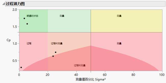

“过程筛选”平台中的“过程潜力图”是测量值百分比 Sigma2 (%MS2) 与 Cp 的关系图。使用该图可以评估过程或测量系统是否需要改进。该图包括具有 Cp 值小于 2 和指定的测量值 sigma 的过程的标记。悬停在点的上方以标识该过程。对图上的区域进行着色和标记,以便识别要改进的过程或测量值。有关详细信息,请参见 White et al.(2020)。
图 8.7 过程潜力图
Process Potential Graph
“过程潜力图”包含以下七个区域。
期望的状态(绿色)
图的左上区域中的点指示 Cp > 1.33 且 %MS2 < 20% 的过程。这表明过程处于期望的状态,并且测量系统足够使用。
测量值(绿色)
图的中上区域中的点指示 Cp > 1.33 且 %MS2 介于 20% 到 50% 之间的过程。考虑改进测量系统,以增加检测到过程变化的机会。
测量值(黄色)
图的右上区域中的点指示 Cp > 1.33 且 %MS2 > 50% 的过程。这意味着超过 50% 的变异是由于测量造成的。请考虑改进测量系统。
过程(红色)
图的左下区域中的点指示 Cp < 1.33 且 %MS2 < 20% 的过程。这指示测量系统足够使用,但您应该考虑改进过程。
过程和测量(橙色)
图的中下区域中的点指示 Cp < 1.33 且 %MS2 介于 20% 到 50% 之间的过程。应考虑同时对过程和测量系统进行改进。
测量(红色)
图的右下区域中的点指示 Cp < 1.33 且 %MS2 > 50% 的过程。这意味着超过 50% 的变异是由于测量造成的。请优先考虑改进测量系统。
过程和测量(红色)
图的中下暗红区域中的点指示 Cp* < 1.33 且 Cp** < 1.33 的过程。Cp* 是不存在测量变异时的潜在能力。Cp** 是不存在过程变异时的潜在能力。若这两个值均小于 1.33,请考虑同时对过程和测量系统进行改进。Cp* 值和 Cp** 值计算如下:
