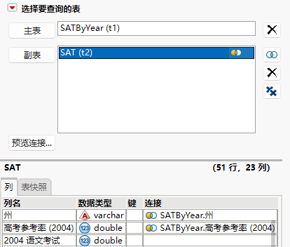

3. 选择表 > JMP 查询生成器。
将当前数据表 SATByYear 选定为主表。
4. 在“可用表”列表中选择 SAT,然后点击副表。
5. 选择“副表”按钮旁边的 SAT,然后查看“列”选项卡。
“连接”列显示这两个列具有相同的名称且已连接。
图 6.30 连接的列
Joined Columns

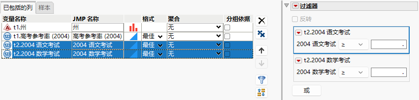

添加过滤器
1. 在“已包括的列”列表中,选择 t2.2004 语文考试和 t2.2004 数学考试,然后点击将选定项添加至过滤器 (Image shown here)。
将这些列添加到“过滤器”列表。
图 6.31 选定的过滤器
Selected Filters
2. 点击每个过滤器旁边的红色小三角菜单,然后选择运行时提示。
接受默认提示消息。

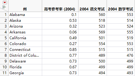

运行查询
1. 点击运行查询。
系统提示您指明在数据表中保存哪些数学和词语得分。若要保存所有数据,请不要更改提示窗口中的值。
2. 点击确定以创建数据表。
图 6.32 查询的数据
Queried Data
