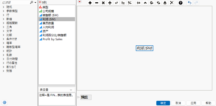

5. 当该框处于选定状态时,从“列”列表中选择利润 ($M)。
图 7.3 添加“利润 ($M)”列
Adding the Profits ($M) Column
