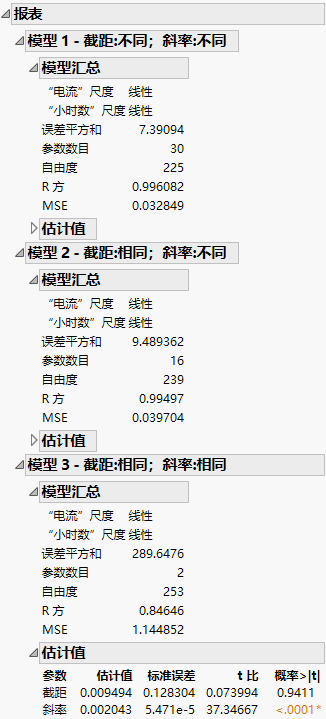

“退化数据分析”报表的“报表”部分包含有关每个模型拟合的详细信息。该报表包括“模型汇总”报表和“估计值”报表。
图 16.18 模型报表
Model Reports
“模型汇总”报表包含以下信息:
<Y,响应> 尺度
针对响应变量的变换。
<时间> 尺度
针对时间变量的变换。
误差平方和
误差平方和。
参数数目
为模型估计的参数个数。
自由度
误差自由度。
R 方
R 方。
MSE
均方误差。
“估计值”报表包含以下信息:
参数
参数的名称。
估计值
参数的估计值。
标准误差
参数估计值的标准误差。
t 比
参数的 t 统计量,用估计值除以标准差计算得出。
概率>|t|
参数的双侧检验的 p 值。
