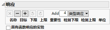

使用“响应”分级显示项来指定一个或多个响应。
提示:填写完“响应”分级显示项后,考虑从红色小三角菜单中选择保存响应。该选项会将响应名称、目标、限值和重要性值保存到一个数据表中,以便将来在实验设计平台中重新加载。
图 12.11 “响应”分级显示项
Responses Outline
响应按钮
Image shown here
删除选定的响应。
Image shown here
删除最后一个响应。
Image shown here
添加一个响应。
Image shown here
撤销上一个操作。
Image shown here
恢复上一个操作。
添加 N 个类型响应
支持您为特定目标添加指定数量的响应。首先,指定要添加的响应数量,然后使用“类型响应”下拉菜单指定响应的目标。
“响应”分级显示项包含以下列:
名称
响应的名称。在添加响应时,会给响应指定默认名称 Y、Y2 等。要更改该名称,点击它,然后输入所需名称。
目标
响应的目标。使用下拉菜单指定您想最大化响应、最小化响应、匹配目标还是您的响应没有目标。基于这些规格,JMP 为设计表中的每个响应列分配一个“响应限”列属性。它使用该信息定义每个响应的意愿函数。“刻画器”和“等高线刻画器”使用这些意愿函数找到最优因子设置。有关详细信息,请参见《刻画器指南》中的“­Desirability Profiling and Optimization­”和“­响应限­”。
下限、上限
与响应关联的下限和上限。这些限值用在意愿函数(基于响应的目标)中。
‒ “目标”为“最大化”指示最佳值是可能的最大值。若存在自然的下限或上限,您可以将这些值指定为“下限”或“上限”。
‒ “目标”为“最小化”指示最佳值是可能的最小值。若存在自然的下限或上限,您可以将这些值指定为“下限”或“上限”。
‒ “目标”为“匹配目标值”指示最佳值是特定的目标值。默认目标值假定为下限值与上限值之间的中间值。
‒ “目标”为“无”指示在最优化方面没有目标。若未选定该选项,则不构造意愿函数。
注意:若目标响应不是下限与上限之间的中间值,您可以在生成设计表后更改该目标值。在数据表中,为响应列选择列 > 列信息打开“列信息”窗口,然后输入所需的目标值。
重要性
响应的重要性。当您有几个响应时,指定的“重要性”值用于计算总意愿函数。这些值被视为响应的权重。若只有一个响应,则没有必要指定“重要性”,因为默认情况下它设置为 1。
Image shown here检测限值
该检测上下限值是界限值,超过该界限值则无法测量响应。检测限值另存为列属性。您可以在“分布”或“广义回归”平台中使用这些限值来指定删失响应。请参见《拟合线性模型》中的“­Censoring­”。
单位
因子的实验单元。要指定响应的单元,请点击并输入适当的单元。
