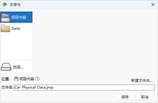

若您想共享、分发或存档您的项目,通过将所有数据表和脚本保存至项目内容以创建一个独立的项目。该过程将所有项目文件和文件夹嵌入到您可与其他 JMP 用户共享的单个项目文件。
1. (可选)要将项目另存为一个独立的项目,通过选择文件 > 另存为并选择项目内容以将每个数据表和脚本保存在项目中。
您可以点击新建文件夹在项目内容中创建一个文件夹。
注意:您不需要保存报表,因为报表会自动保存至项目。
图 11.24 将数据表保存至项目内容
Save a Data Table to the Project Contents
