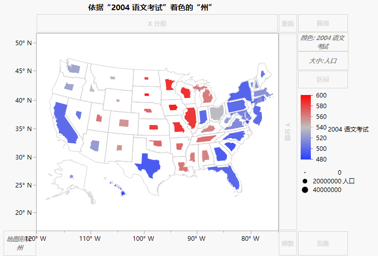

在“图形生成器”中,将某个变量拖入大小区域,根据大小变量调整地图形状的大小,将失真最小化。
图 12.8 将“人口”拖放到“大小”后的 SAT.jmp 示例
Example of SAT.jmp After Dragging Population to Size
