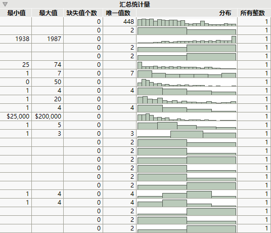

使用“列管理器”可以快速查看数据表特征。例如,“汇总统计量”显示哪些列包含缺失值。您可以在报表中选择这些列,然后从数据表中排除它们。
图 4.12 标识缺失值
Identify Missing Values
“汇总统计量”显示以下信息:
• 总行数(数目)
• 带缺失值的行数(缺失值个数)
• 唯一值的个数(唯一值数)
• 连续数据的最小值和最大值、分布以及整数个数

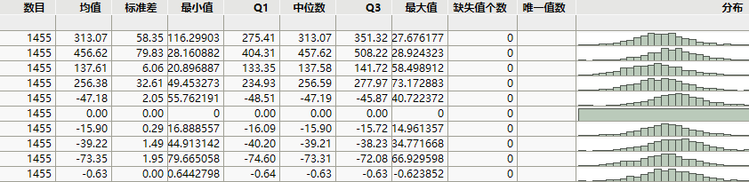

选定“扩展统计量”时,“列管理器”还显示以下统计量:
• 列值的算术平均值(均值)
• 样本标准差(标准差)
• 第一四分位数,即列值下半部分的中位数 (Q1)
• 第 50 百分位数,在该值处有一半的数据低于第 50 分位数,一半数据高于或等于第 50 分位数(中位数)
• 第三四分位数,即列值上半部分的中位数 (Q3)

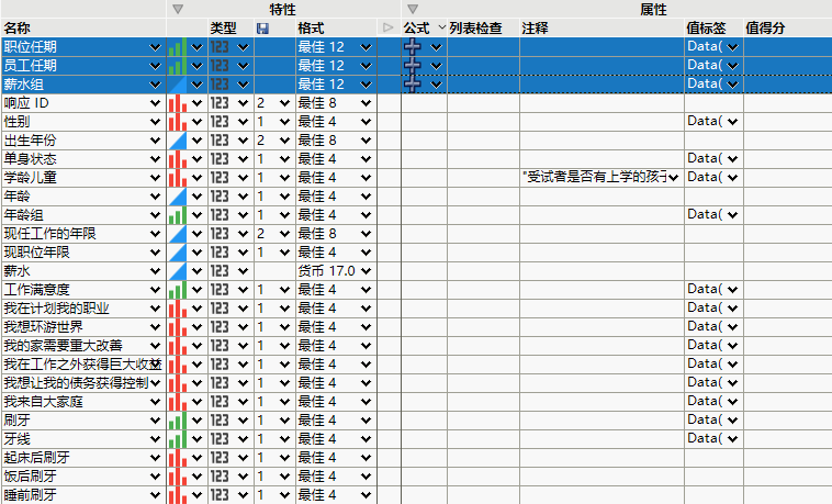

3. 选择公式列两次可按“升序”进行排序。
带有“公式”属性的列显示在“列管理器”顶部。
图 4.13 对“列管理器”中的公式列排序
Sort the Formula Columns in the Columns Manager

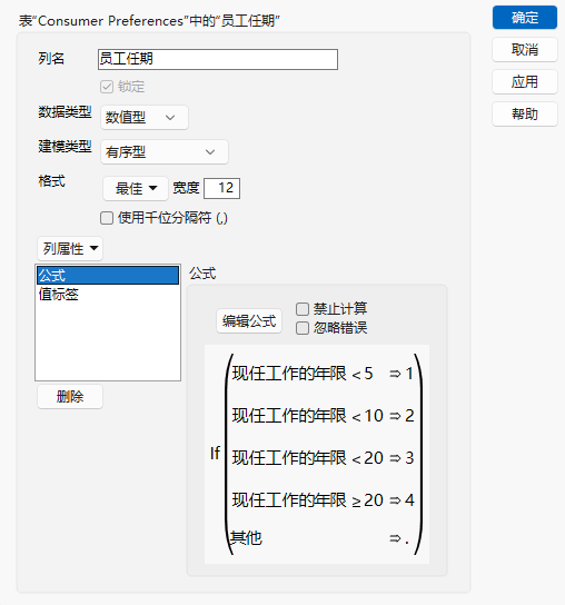

4. 选择员工任期、职位任期和薪水组列,然后选择列 > 列信息。
选定列的公式显示在数据表的“列设置”窗口中。
图 4.14 查看“列设置”窗口中的公式
View Formulas in the Column Settings Window

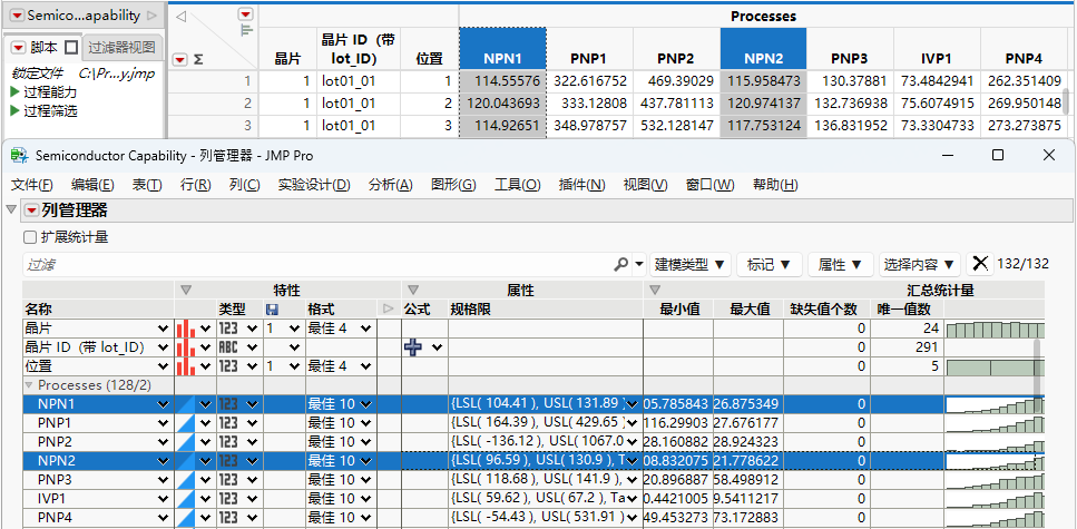

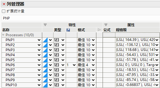

1. 选择帮助 > 样本数据文件夹,然后打开 Semiconductor Capability.jmp。
2. 选择列 > 列管理器打开“数据表列管理器”窗口。
3. 在“过滤器”框中键入 PNP 并按 Enter 键。
4. 展开过程分组以显示 PNP 列。
分组过程随即显示。
图 4.15 按名称过滤列
Filter Columns by Name
5. 点击扩展统计量将附加汇总统计量添加至“列管理器”窗口。
各行显示了每列的数目、均值、标准差、最小值、第一四分位数、中位数、第三四分位数、最大值、缺失值数量、唯一值数量以及每列的分布情况。
图 4.16 选定列的扩展汇总统计量
Extended Summary Statistics for Selected Columns

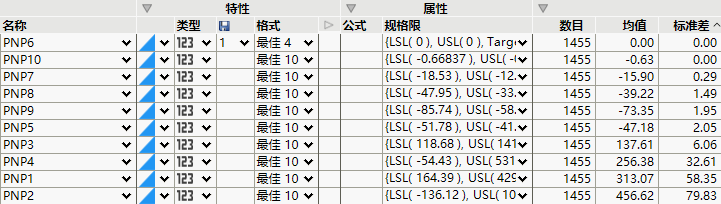

6. 选择标准差列两次可按“升序”进行排序。
请注意,PNP6 没有标准差,因为最小值、最大值和均值均为 0。
图 4.17 经过排序的“标准差”列
Sorted Std Dev Column
7. 在“列管理器”中,选择 PNP6 所对应的行,然后显示数据表。
8. 查看数据表,向右滚动找到 PNP6 列,选择该列,然后按 Delete 键删除选定列。
该列将从数据表中删除。
