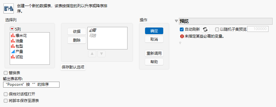

图 6.5 “排序”窗口
The Sort Window

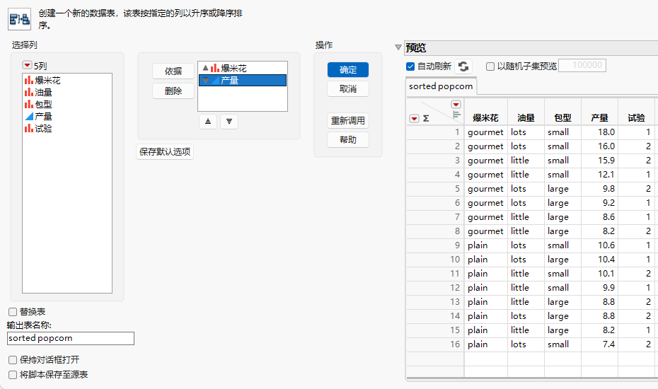

3. 突出显示要作为排序依据的列的名称。
对于本示例,请选择爆米花和产量。
4. 点击依据将这些列添加至排序列表。
各列添加到列表的先后顺序决定排序的先后顺序。列表中的第一列是主排序字段。之后的每个变量都在排序列表中的前一个变量范围内进行排序。您可以在“分组依据”列表中拖放以更改排序顺序。
5. 使用附加选项进一步定制您的排序。
对于本示例,请突出显示产量并点击降序按钮 (Image shown here)。
6. 在输出表名称旁边的框中输入排序后的新表的名称。
对于本示例,请输入 sorted popcorn。
图 6.6 完成的排序窗口
Completed Sort Window
7. 点击确定。
