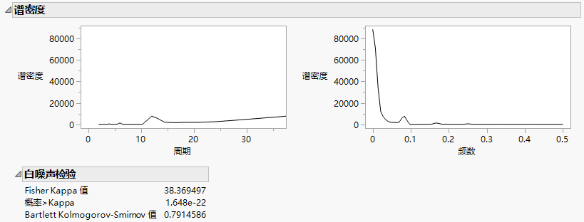

“时间序列”平台中的“谱密度”报表包含两个谱密度图和一个“白噪声检验”表。
图 19.15 谱密度图和“白噪声检验”报表
Spectral Density Plots and White Noise Test Report
“白噪声检验”表包含以下统计量:
Fisher Kappa 值
检验以下原假设:序列中的值取自方差为 1 的正态分布,而备择假设为序列存在某一周期性成分。Kappa 是周期图 I(fi) 的最大值与它的平均值之比。
概率 > Kappa
若原假设为真,观测值大于 Kappa 的概率,它用以下等式表示:
Equation shown here
其中
q = N / 2(若 N 为偶数);q = (N - 1) / 2(若 N 为奇数)
k 是 Kappa 的观测值
若该概率小于显著性水平 a,则拒绝原假设。
Bartlett Kolmogorov-Smirnov 值
将标准化累积周期图与区间 (0, 1) 上均匀分布的累积分布函数进行比较。该检验统计量等于累积周期图和均匀分布累积分布函数的最大绝对差值。若它超过 Equation shown here,则人们通常拒绝序列来自正态分布的假设。值 a = 1.36 和 a = 1.63 分别对应于显著性水平 5% 和 1%。
