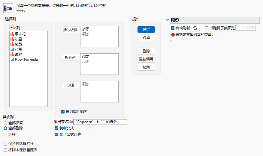

1. 选择表 > 拆分。
图 6.10 “拆分”窗口
Split Window
2. 突出显示要拆分的一列或多列的名称,然后点击拆分列。
3. 突出显示要用作拆分列依据的值所属的列。
4. 点击拆分依据。
5. 使用附加选项进一步定制您的拆分。
6. 点击确定。
