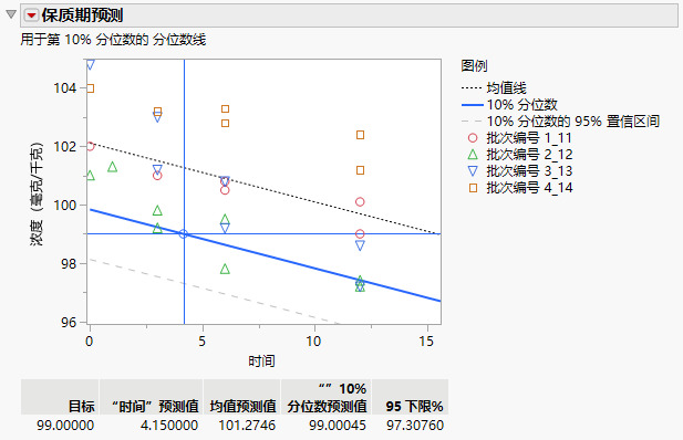

点击“确定”后,“保质期预测”报表将添加到报表窗口中。该报表包含一个图和一个表。
图 8.12 “保质期预测”报表
Shelf Life Prediction Report
图中显示各批的各个观测,以及表示均值、分位数和指定区间的线条。表中包含基于"保质期预测"窗口中指定的选项的信息。
目标
指定的接受标准值。
预测值
位于规格限与指定预测方法的线条相交处的时间变量的值。这是用于估计保质期的值。
均值预测值
预测时间点的边缘均值预测。
表中其余列取决于所采用的预测方法,以及指定的是单侧区间还是双侧区间。
