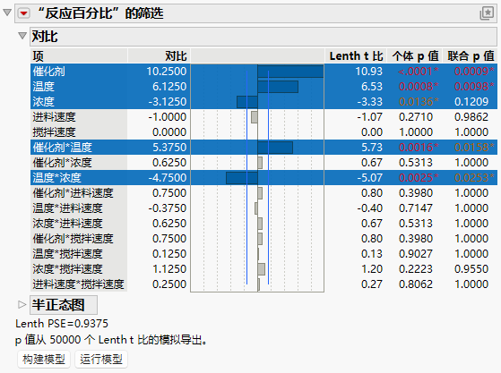

Monte Carlo 模拟选项
要更改集合中包含的默认模拟个数 (10,000),您必须为名为 LenthSimN 的全局 JSL 变量赋值。用于生成 p 值的模拟数在报表窗口中报告。
下例将模拟数设置为 50,000。
1. 选择帮助 > 样本数据文件夹,然后打开 Reactor Half Fraction.jmp。
2. 选择实验设计 > 经典 > 因子筛选 > 拟合两水平筛选。
3. 选择反应百分比并点击 Y。
4. 从进料速度一直选择到浓度,点击 X,然后点击确定。
5. 点击“‘反应百分比’的筛选”旁边的红色小三角菜单,然后选择保存脚本 > 至脚本窗口。
6. 插入 LenthSimN=50000; 作为脚本的第一行。
LenthSimN=50000;
Fit Two Level Screening(
	Y( :Percent Reacted),
	X( :Feed Rate, :Catalyst, :Stir Rate, :Temperature, :Concentration )
7. 在脚本窗口中右击并选择运行脚本。
图 11.10 使用用于生成 p 值的 N = 50,000 次模拟来拟合两水平
Fit Two Level with N = 50,000 Simulations for p-Value Derivations
模拟数在报表窗口中说明。由于 p 值是使用基于模拟的技术获取的,您的 p 值可能不会与此处所示的 p 值精确匹配。
注意:若 LenthSimN=0,则使用标准 t 分布且不提供联合 p 值。不推荐使用该方法。
