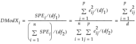

DModX
每个 i 观测的 DModXi 值都绘制在 DModX 控制图上。与模型的标准化距离 (DModX) 由以下比率定义:
Equation shown here
其中
eij = 观测 i 和变量 j 的残差
df1 = p−k
df2 = (n−k−1)(p−k)(若数据已中心化);或为 (n−k)(p−k)(若数据未中心化)
n = 历史数据观测数
k = PCA 或 PLS 成分数
p = 变量数
注意:DModXi 等于以 1/d 为尺度的 SPEi。
