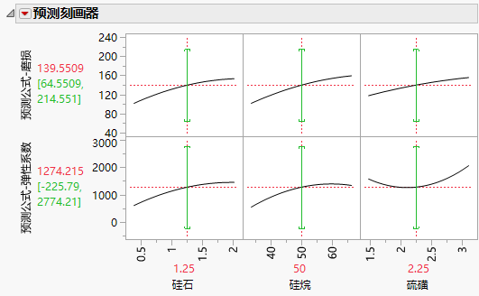

JMP 中的“预测刻画器”首先查看因子和响应变量以检查是否存在 Sigma 列属性(列标准差的一个规格,可通过“列”>“列信息”窗口访问)。若该属性存在,则可通过“预测刻画器”下拉菜单访问“误差传播直条”命令。这将会显示因为因子变异而在响应上隐含的 3s 区间。
图 3.42 “预测刻画器”中的绿色误差传播直条
Green Propagation of Errors Bars in the Prediction Profiler
误差传播在图形中通过绿色方括号来表示。方括号指示预测值加/减三倍的误差传播方差平方根。误差传播方差可表示如下:
