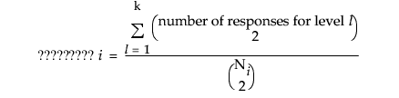

在将所有“X,分组”变量标绘在水平轴上的量具计数图中,“一致性百分比”计算如下:
Equation shown here

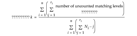

在将所有“Y,响应,”变量标绘在水平轴上的量具计数图中,“一致性百分比”计算如下:
Equation shown here
请注意以下事项:
• n = 部件(分组变量)的数目
• ri = 部件 i (i = 1,...,n) 的重复次数
• m = 评级员数
• k = 水平数
• Ni = m × ri。针对部件 i (i = 1,...,n) 的评级数。其中包含所有评级员的响应,以及针对某部件的重复评级次数。例如,若 3 个评级员每人给部件 i 测量了 3 次,则 Ni 为 3 × 3 = 9。
