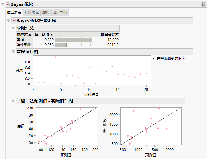

“Bayes 优化”报表包含一个“模型汇总”选项卡,一个“批次选择”选项卡,而且每个响应变量都有一个选项卡。
图 18.5 “Bayes 优化”报表选项卡
The Bayesian Optimization Report Tabs
“模型汇总”选项卡
“模型汇总”选项卡包含“Bayes 优化模型汇总”报表。该报表汇总了为启动窗口中所指定的每个响应生成的各个响应报表中的信息。该报表包括模型诊断、“预测值-实际值”图,以及所有响应的预测刻画器。在刻画器部分,有一个按钮可让您显示或隐藏响应预测标准差的图。默认情况下不显示标准差图。有关“预测刻画器”的详细信息,请参见《刻画器指南》中的“­Profiler­”。
“诊断汇总”表包含每一单个高斯过程拟合的“留一法 R 方”和“测量值误差”值。R 方值低于启动窗口中指定阈值的模型会以红色突出显示。测量值误差计算为 nugget 参数 t 与高斯过程方差 s2 的乘积。
