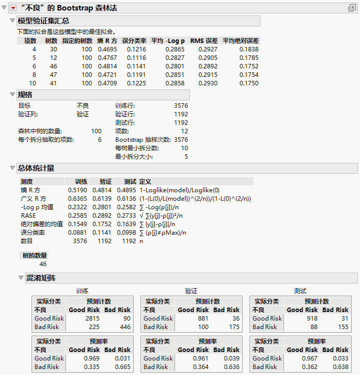

图 5.10 分类响应的“Bootstrap 森林法”报表
Bootstrap Forest Report for a Categorical Response

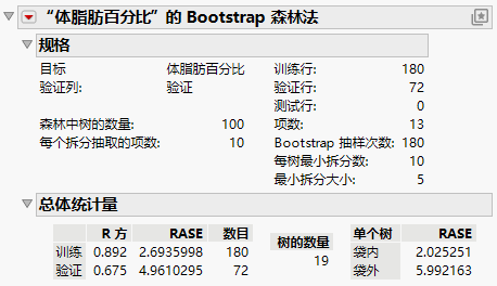

图 5.11 连续响应的“Bootstrap 森林法”报表
Bootstrap Forest Report for a Continuous Response
根据响应是分类响应还是连续响应提供以下报表:
• 模型验证集汇总
• 规格
• 总体统计量
• 累积验证
• 按树汇总
