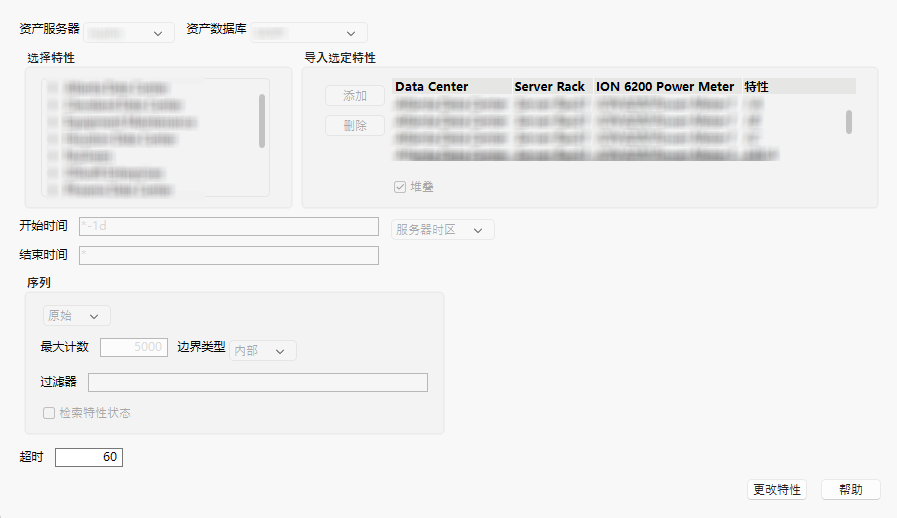

“更改特性”脚本支持您通过添加、删除或修改特性来修改表。在数据表的“表面板”中选择更改特性脚本,打开一个类似于“PI 服务器导入”窗口的窗口。
图 3.65 “更改特性”窗口
The Change Attributes Window
修改数据范围的字段(如“开始时间”和“结束时间”)在“更改特性”窗口中不可用。预先存在的特性以斜体显示在“导入选定特性”框中。
